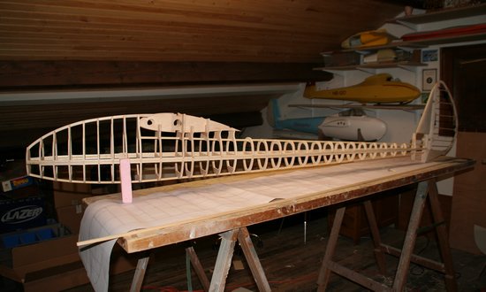

Je vous présente ma nouvelle construction.
C'est un fafnir planeur des années 1930 construction tout bois,revêtement CTP 8/10 pour le fuselage et 6/10 pour les ailes.
Le CTP sera ensuite vernis Smile
voila à quoi cela resemble,tés peu de documentation,ce planeur a été construit à 2 ou 3 exemplaires
voici celui de l'auteur du plan Vince C
A bientôt pour d'autres photos

Message  cglm03 le Dim 13 Déc - 22:49
Quelques nouvelles du Fafnir.
Bon pour tout vous dire j'ai failli mettre le pied dessus il y'a quelque temps.
J'ai eu pas mal de problème pour ajuster les panneaux par entures No
Maintenant cela me convient un peu prés je laisse comme ça c'est un peu prés comme Vincent.
Il faut aussi savoir que une fois teinté et vernis cela égalise pas mal les défauts je m'en suis rendu compte sur celui de Vincent.
Par rapport aux photos 6 panneaux suplémentaires ont été collés.
J'attend un servos de remorquage de 12 kg de couple on sait jamais cela peut servir !!!!
Je fais le même système que Vincent sur son MG 12.
Je vais prévoir une fixation pour un crochet de catapultage qui traversera le patin et qui sera démontable.
Les raccord entre le fuselage et la partie centrale ne va pas être simple non plus Embarassed
Il va falloir pensé à ajuster la partie centrale sur le fuselage et il me restera plus que deux ailes de 2.50 m à faire !!!!!!!!
J'espère pouvoir emmener le fuselage à Vieure verni au mois de mars Very Happy

Message  cglm03 le Dim 3 Jan - 13:54
Salut à tous et bonne année aussi aux membres de ce forum Very Happy
Quelque nouvelles du Fafnir.
Je suis entrain de faire la partie central pour pouvoir continuer les coffrages les servos de profondeur direction et remorquage sont en place.
A bientôt

Message  cglm03 le Dim 3 Jan - 14:15
Quand la partie centrale sera ajustée sur le fuselage j'y verrai plus claire.
Je viens de fiare un essai j'ai des encoches de nervures qui ne tombent pas en face de celle du fuselage et là ça commence à m'énerver sérieusement !
Je vais passer mon dimanche à ajuster et à la fin de la journée j'aurai eu l'impréssion de rien faire No
