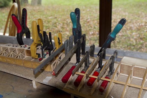

Message par cglm03 Mar 2 Déc - 11:32
La suite Very Happy
Les clefs d'ailes en ctp aviation 3 mm sous presse collage époyx lente 24 heures Very Happy
Restera à réparer quelques nervures et en refaire d'autres puis 3 panneaux de coffrage et le plus gros de la réparation sera effectuée bounce
Il reste l'autre aile aussi même principe il n'est cassés qu'a un seul endroit mais la reprise est un peu plus délicates mais rien de bien méchant Very Happy
A suivre .......

La suite de la réparation  aile droite  Very Happy
Même punition que la gauche ctp 30/10 de part et d'autre du longeron en bonne état manque pas mal de nervures mais rien de bien méchant à refaire  Very Happy
J'ai augmenté la surface de collage des panneaux avec de petits morceaux de balsa de 3mm
Pour ceux qui voudraient rouler du ctp une petite glacière et de l'eau bouillante 15 mn après vous en faite ce que vous voulez  il est possible de rouler du ctp6/10 sur unCP de 6 mm sans problème:bounce:
Un exemple de coffrage, j'ai hâte de voir la différence avec la nouvelle teinte Embarassed
aile gauche
Je vais mettre des aérofreins à palette pour avoir un meilleur confort à l'attero en plaine ça va mais à la pente pas toujours facile de poser ce planeur sans aérofreins
Je suis entrain de confectionner des boitiers  après je découperai les nervures .
A suivre ....
