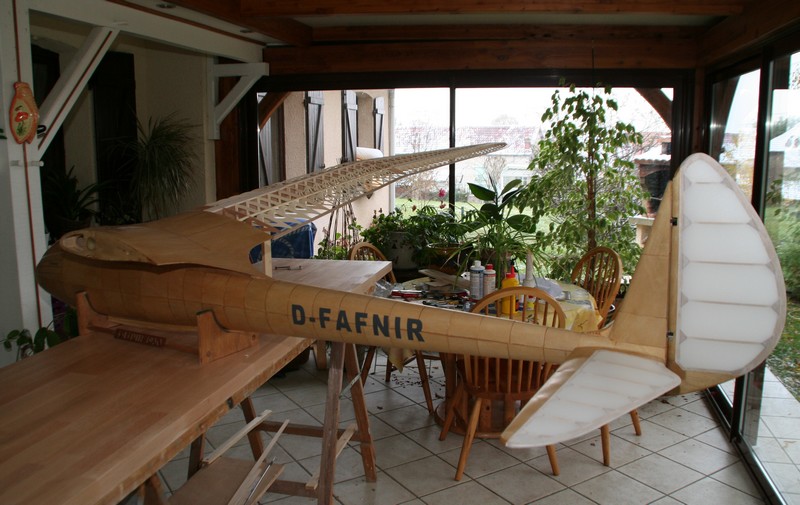

Voici quelques nouvelles photos
Les bord de fuites et le saumon sont terminé le faux BA est poncé je pourrai commencer à coffrer mais je préfère mettre la seconde aile dans le même état.
Il me restera à mettre les servos et le croissillonnage des ailerons avant de commence à coffrer.
Tout est parfaitement aligné c'est le bon coté de la CNC la mauvais c'est qu'il faut passer une cinquantaine heures à faire les fichiers
Le montage de l'aile à ce stade là m'a pris environ une dizaine d'heures
Je viens de m'appercevoir que j'ai oublié de coller une entretoise
Les aileron seront croisillionnés
La suite avec l'autre aile
Bon week- end chaussez les skis pour vos modèle

Petite séance photo pour le Fafnir
Voila les deux ailes sont pratiquement au même stade,la semaine prochaine croisillionnage des ailerons
A bientôt pour d'autres photos,maintenant cela va aller beaucoup moins vite

J'ai commencé les coffrages d'aile,c'est vraiment une galère de faire le BA roulé et que les panneaux se joignent bien par entures
A chaque jonction de coffrage j'ai doublé les nervures en balsa 30/10 pour avoir plus de surface de collage
Intrados de l'aile
Pratique pour monter dans l'arbre,la deuxième aile est pratiquement au même stade.
Il me restera 16 coffrages au niveau du BA plus une dizaine de petit pour finir l'aile
Le mot de la fin pour Queenie
Intrados de l'aile

Salut Christian, le coffrage des Bord d'attaque est peut être galère, mais le jeux en vaut la chandelle, car le résultat est super beau.
Quant au chat, c'est lui qui doit être content, tu viens de lui mettre une échelle pour monter à l'arbre.
A+, courage Christian, courage...c'est chouette ce que tu fais.
