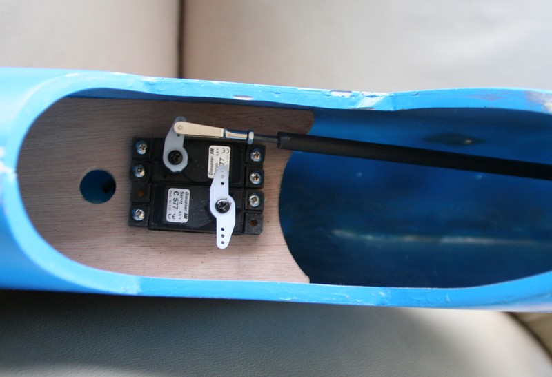

Voici quelques photos du Gloodai fuselage Michel F Very Happy
Articulation du stab monobloc un grand classique renvoi +tube de flêche carbone chappe de 3 mm pour la commande
Platine ctp 5 mm +balsa 80/10 pour avoir une plus grande surface de collage cette platine recevra l'accu et le récepteur Very Happy
La place ne manque pas pour l'installation radio par contre je constate qu'il faudra pas mal de lest pour centrer le Gloodai mais aucune importance sur ce genre de planeur Very Happy
J'ai mastiqué les joints il sera repeint je ne sais pas encore quelle couleur mais certainement des restes de peinture qui trainent dans l'atelier.
Je fais refaire la verrière en fibre aussi Very Happy
il me faut coffrer les ailes maintenant Very Happy
PS : Michel à l'occasion peux tu peser ton stab en fibre avec les corde à piano le mien fait 80 g je le trouve un peu lourd je l'ai coffré en 15/10 Sad

bon ben , je viens de peser mes stabs (creux) , que ce soit balsa plumes ou rohacell , j'arrive à 106g...

Merci Michel
Bon et bien ça va moi qui pensais avoir eu la main un peu lourde Very Happy
