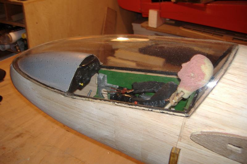

Il a sa vérrière cheers
Merci à celui qui s'est occupé de la machine Very Happy
On pourrait peut être avoir des photos scratch
Pour l'instant la vérrière n'est pas collée,encore une bricole à faire dérrière le tableau de bord affraid

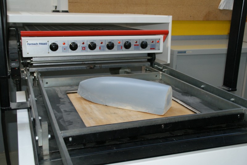

Embarassed petit retour sur la fabrication de la verrière... grâce à une machine moderne et à un membre du club... Very Happy il peut se dénoncer si il le désire ! Wink
le moule posé dans la machine à mouler par aspiration...
plaque transparente en place on va chauffer...
surveillance de la chauffe... en vain...
aie... ça blanchit vite cette chose... à refaire... les causes du blanchiement sont difficile à déterminer... Crying or Very sad
nouvel essai, c'est resté transparent... Very Happy
ça semble prendre une bonne tournure... Razz
mais bon sang bien sûr c'est OK cheers
confirmation Laughing
plus qu'à découper pour séparer le moule et la verrière... bounce
et voilà le travail ! la suite vous la connaissez, Christian est un peu en avance sur moi ! drunken Sleep

Message  cglm03 le Lun 20 Juil - 23:30
C'est qoui se zombi dans le 901 affraid
Il n'y aurait pas des petites bulles dans ta vérrière What a Face
Re: Breguet 901 Christian
Message  ChristianR le Mar 21 Juil - 17:55
C'est pas un zombi Evil or Very Mad ,mais je vais peut être refaire un autre pilote
Pour la verrière ,je pense plutôt que la forme n'a pas été essuyé avant ,ce qui donne ces petites bulles confused
Messages : 2882

cglm03 a écrit:C'est qoui se zombi dans le 901 affraid
J'espère que tu nous montreras le "zombi" que Vincent doit t'apporter Shocked
Après une partie du coffrage du fuselage ,maintenant la tête du pilote Razz ,pas sûr que tu es le droit de le présenter à la prochaine réunion de Rétroplane No Rolling Eyes
