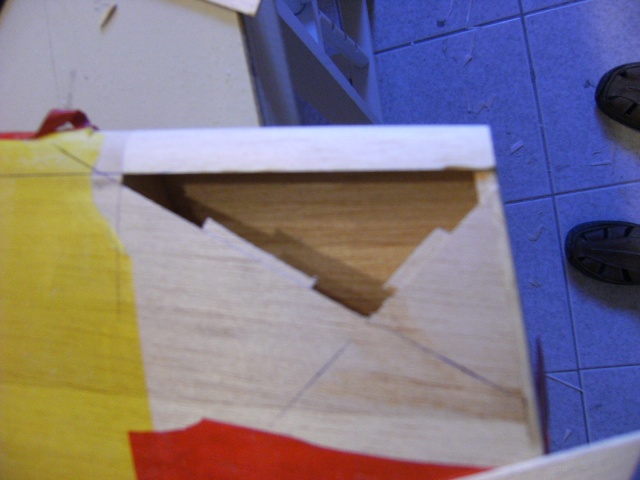

Pas d'inquiétude pour le couple pare feu ,tout l'avant de l'Agressor avait été renforcé dès le départ ... rien n'a bougé !!
le morceau du fuselage arraché est recollé ...
et renforcé de l'intérieur ..
une baguette supplémentaire est collée ...
le balsa à l'extérieur est bien mâché ...un peu de travail de carrosserie s'impose avec du mastic spécial "hobbylite" très léger ..
différentes baguettes récupérées après le crash sont recollées
le plancher au niveau du tunnel est reconstitué ..
il est maintenant temps de réunir les 2 parties ...
le plus dur dans ce genre de réparation est de tout recoller bien droit ..sur la table une ligne médiane a été tracée pour avoir le meilleur alignement ..
les baguettes 6X6 du fuselage trop abimées sont remplacées par du 8x8 ce qui permettra de renforcer le fuselage à ce niveau sensible ..

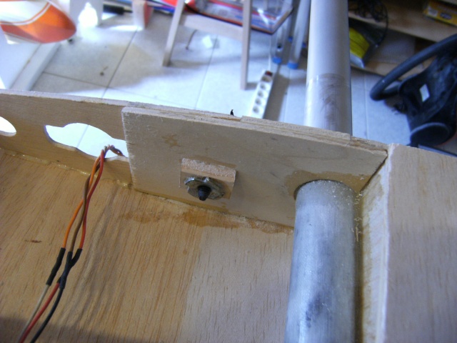

Pour Pierre : voici les photos des renforts que j'avais fait dès le départ ..
dans un 1er temps , le couple pare feu avait été doublé ...
les flancs derrière le couple pare feu avaient été renforcés en CTP 30/10 + baguettes triangulaires en samba pour le couple intermédiaire ( tout maigrichon)
sur l'arrière du couple pare feu : 2 baguettes triangulaires en samba pour parfaire le collage et maintient du couple + 2 barres aluminium pour éviter l'enfoncement et renforcer le maintient du bâti moteur + un fibrage complet de l'ensemble à l'époxy et tissu de 80 grs ...
pour le train : doublement du plancher en CTP 40/10
+ 2 baguettes samba pour renforcer le maintient des écrous à griffes du train
voilà : ce n'est qu'à ce prix que le fuselage de l'Agressor a tenu dans le crash ...Je monte souvent des RTF pour des collègues , tous les kits ont les même défauts et on besoin d'être renforcés , mais l'Agressor détient la palme du kit le plus mal conçu que je n'ai jamais monté !!

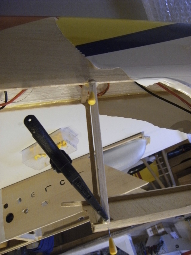

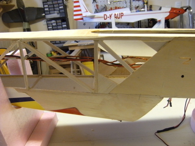

la réparation se poursuit ...
des baguettes 8x8 ont remplacées les baguettes 6x6 d'origine ...
des renforts en balsa ont été collés sur le couple à l'arrière de la cabine , point faible de tous les fuselages ....
l'ancien plancher ( broyé) a été remplacé ...
...et renforcé de l'intérieur ...
d'autres renforts au point de rupture ....
puis l'ensemble a été poncé ...
et enfin réentoilé en reprenant la déco d'origine ( haut du fuselage ) et une "pointe" de déco perso pour le flanc ( pour éviter un fuselage tout blanc)
voilà , le fuselage est terminé , je vais pouvoir m'attaquer aux ailes !

puis le tout est poncé ...
et enfin réentoilé en gardant à peu prés la même déco ...
voilà ! la réparation de l'Agressor est terminée , elle aura "couté" 28 H de travail , mais cela en valait la peine car si le kit de cet avion est mal conçu , les qualités de vol sont quant à elles fantastiques ! ( n'est ce pas Pierre ?)
Merci à Pierre de m'avoir laissé son post pour publier les photos de cette réparation , qui , je l'espère ne lui serviront jamais !
Bons vols à tous !
