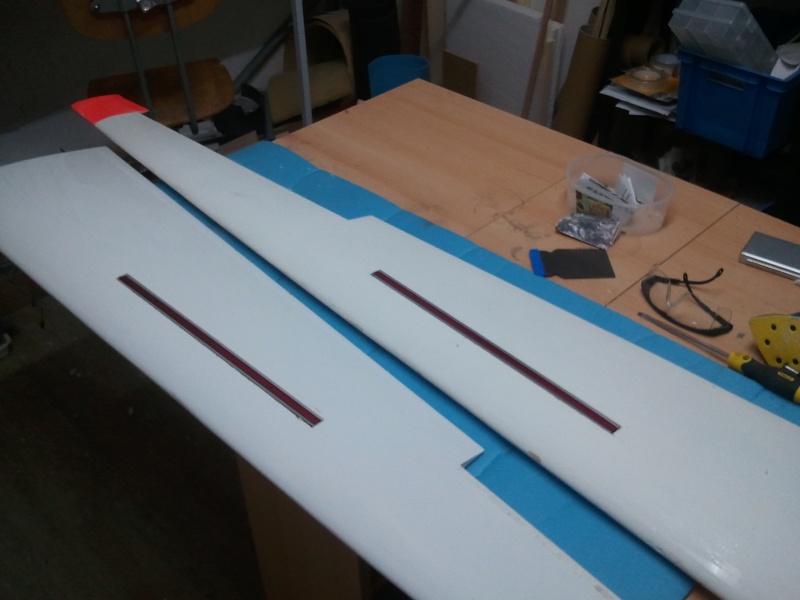

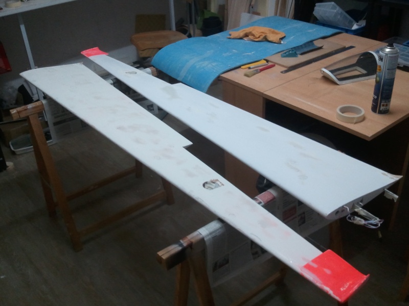

Message par Invité Jeu 27 Déc - 21:44
comme promis, des photos de mon ASK
je commence par les ailes
je remplace les AF par des électriques et mastiquage ...
raccord avec le karman du fuselage et mastiquage ....

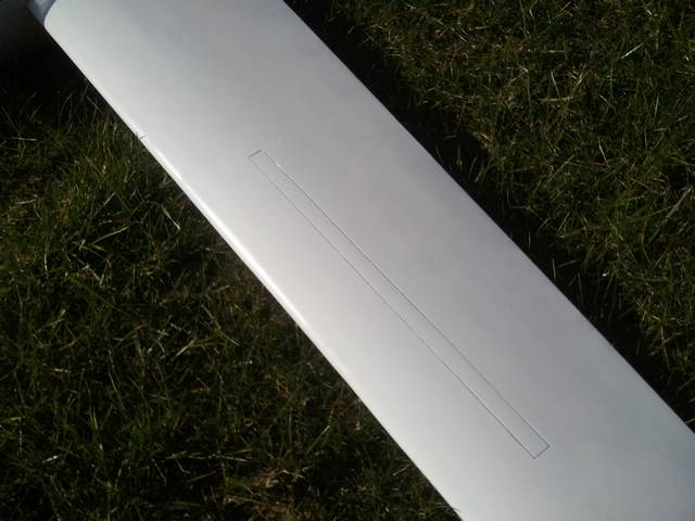

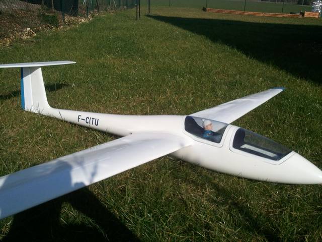

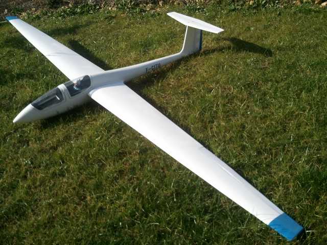

Message par Invité Mer 27 Fév - 8:38
un peu de soleil la semaine derniere !!! Laughing
cela m'a permis de faire un peu de peinture
voici l'etat des travaux :
les AF
et une vue d'ensemble
maintenant il n'y a plus qu'a attendre les beaux jours pour un vol à Sancerre !!!
