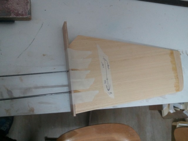

Message  Invité le Jeu 13 Déc - 15:38
quelques news du 213 en ces temps plutôt frais !!
les stab sont prêt à être entoilés et l’équerrage est ok !
et la dérive est en cours ...

Message  Invité le Sam 15 Déc - 8:12
ça avance petit à petit ....
ils nous restent encore beaucoup de travail sur les ailes !!!
mais cela volera pour le printemps Very Happy
pour les commandes, je fais le choix d'aller retour pour la profondeur et la derive
c'est le système qui me semble le plus judicieux pour limiter le jeu surtout sur la prof en pendulaire !

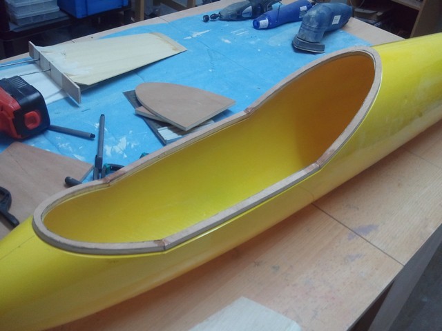

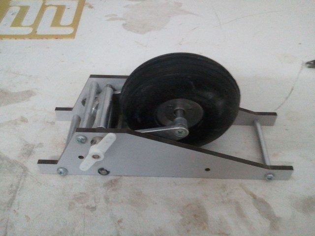

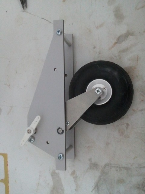

Message  Invité le Dim 27 Jan - 9:33
bonjour à tous
petite avancée ...
le train rentrant est bien arrivé !! c'est chouette et parait plutôt solide .... a suivre !
J'ai fibré les saumons de stab et posé la nervure d'emplanture des stab .
1er essai de fabrication du cadre de verriere Shocked
maintenant il faut l'ajuster ... Very Happy

Message  ChristianR le Dim 27 Jan - 9:39
On peut avoir une photo du train ?
La construction se poursuit lentement Embarassed mais sûrement bounce

Message  Invité le Dim 27 Jan - 9:52
ChristianR a écrit:On peut avoir une photo du train ?
voila des photos :
il est vrai que depuis quelques temps les constructions sont quelques peu "ralenties" !! Evil or Very Mad
en effet, mon petit "modele reduit" de 18 mois et quelques 14 kg me prends beaucoup de temps ... Suspect
mais je m'accroche et persiste, il volera au printemps !! Very Happy

Message  cglm03 le Dim 27 Jan - 9:56
Tu as peur qu'ils frottent par terre lol!

Message  cglm03 le Dim 27 Jan - 10:00
Ne désespère pas tu en as au moins pour encore une vingtaine d'années lol!
J'espère bien le voir voler à la Banne bounce
Pas facile d'ajuster un cadre de verrière bon courage Very Happy

Message  Invité le Dim 27 Jan - 10:26
oui oui !!
c'est pour les passages "tranche" !! Twisted Evil je ne voudrais pas abimer les saumons ... lol!
d'ailleurs je vais faire pareil pour les saumon d'ailes !!

Message  Invité le Dim 27 Jan - 10:31
et meme après 20 ans , certains s'accrochent ... lol!
j'espère bien que l'on se verra !! à la banne ou ailleurs à pardines ... cela fait longtemps !!
j'ai pensé à toi hier soir, il y avait un KA6 de multiplex à vendre sur aero.be ...
pas eu le temps de t'envoyer un message qu'il était deja vedu !! affraid
pour le cadre , je vais le renforcer avec une mèche carbone tout du long et puis après il va falloir jouer de la poncette !!
