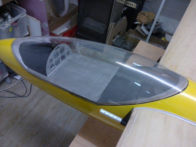

j'ai donc poncé et entoilé la dérive
je vais maintenant finir mon bacquet et coller la verrière puis j'attaque les ailes ...

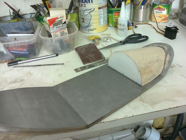

les bords d'attaque sont collés à la PU
et puis je continue le bacquet
et puis mise en croix  !! moment tant attendu ... Very Happy
et puis ponçage et encore ponçage des ailes ...

Message  discus58 le Ven 14 Juin - 8:09
pas de pilote?   pale

Bonjour Julien M
Tu colles tes bords d'attaque à la PU pourquoi cette colle plutôt qu'une vinylique ?

Message  pierre lajoie le Ven 14 Juin - 10:15
Je vais répondre a la place de julien. La vinylique est ok pour des collage bois/bois, là tu as quand une grande surface en contact avec le polystyrène, et la vinylique sur le poly ça marche pas.
En plus de ça tu augmente l accroche vu que la PU s expanse.

Vu l'état actuel de la bête ,ça vole sous peu....

ehh bien non pas de pilote pour le moment ...
je colle toujours les BA avec de la PU , cela tient très bien et elle s'expanse en séchant donc bouche tous les trous du polystyrène par contre il faut se mefier car elle peut aussi déborder facilement ...

Message  cglm03 le Ven 14 Juin - 17:42
Idéal les collage à la PU pour ce genre de réalisation,il faut simplement en mettre très peu tirer le maximum avec genre une carte crédit de toute façon on en met toujours trop!

Merci pour vos réponses, c'est vrai que je ne suis pas fan de la PU car je trouve qu'elle jauni en vieillissant et qu'elle ne se conserve pas bien.
Mais je comprends qu'avec le polystyrène ce soit une bonne solution.

Message  ChristianR le Jeu 4 Juil - 8:56
Joli ,ça devrait bien voler Very Happy ,mais il manque un pilote dans cette grande bulle Rolling Eyes

non pour l'instant pas de pilote ...
je n'ai pas trouvé celui qui me convient !!! et cela ne va pas l'empecher de voler !
