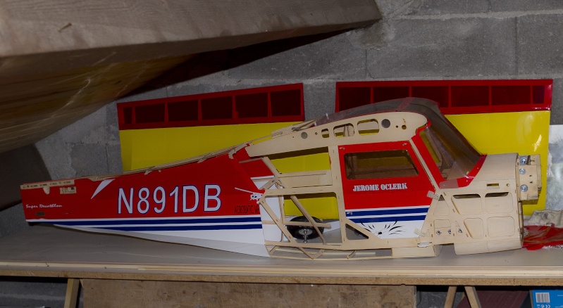

J'ai commencé à répare le Décathlon d'un copain kit RC pilote env 2.70 m à poser avec délicatesse lol!
Je vais le renforcer pour pouvoir faire du remorquage l'avion ne pesait que 8 kg pour 2.70 m vu le peu de bois pas étonnant !..
La cabane va être renforcée en bois dur c'était son point faible,le fait d'avoir des ouvertures partout ne facilite pas les choses   Embarassed
Une chance les fourreaux de clefs d'aile n'ont rien:D
Il a meilleur mine comme ça mais il reste pas mal de boulot:D
Je vais le renforcer avec du ctp de 3 mm peuplier jusqu'au bord de fuite et surtout renforcer la cabane le point faible de cette avion.
Les ailes et le train n'ont rien.
A suivre .....

Un Saito 40 cm3 4 temps trop juste pour remorquer ,je pense qu'il faudra un DLE 55 de quoi remorquer jusqu'à 12 kg tranquillement Very Happy

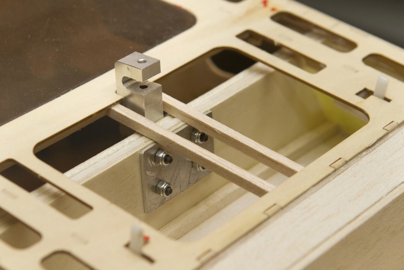

Je commence à voir le bout du tunnel , je pensais que cela aurait été plus rapide , ça fait 1 mois que je bosse dessus à raison de 1 à 2 heures content que cela se termine pour passer à l'Orlick !
Les charnières ne sont pas fixées mais la porte trouve parfaitement sont emplacement  comme avant Very Happy
Une mise en crois pour voir si tout va bien , les haubans se montent sans problèmes Very Happy
Il me reste à fixer les trappes et faire 3 fausses nervures pour recevoir l'entoilage , un crochet de remorquage a été installé  , mais démonté pour l'ajustement des trappes !
Encore quelques bricoles , installé un 55 DLE entoiler le fuselage et le rendre à son propriétaire bounce
A suivre ........

Message par cglm03 Lun 7 Nov - 23:43
ChristianR a écrit:Il manque un crochet de remorquage ........ scratch
Et là il est pas assez gros lol!
Crochet placé au plus près du centre de gravité , l'avion sera moins sujet au positions haute Very Happy
Bientôt l'entoilage bounce
Modification de la trappe pour le passage du crocher de remorquage Very Happy
A suivre ............. Sleep Sleep Sleep
