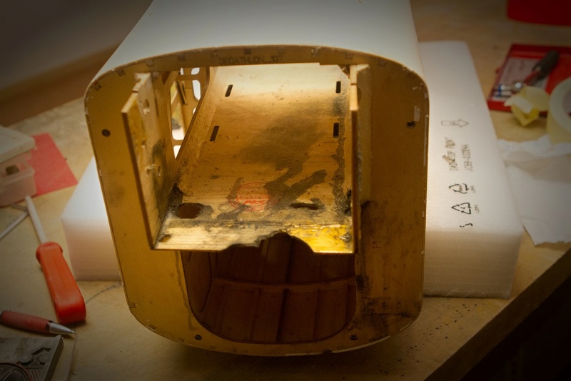

Changement du couple moteur pour recevoir dasn de bonnes conditions le DLE 55 , ce couple devait être collé à l'époxy 5 mn , il c'est enlevé simplement en tirant dessus affraid
Pas très joli tout ça Embarassed
Confection de deux flancs en ctp mutiplis aviation ceux ci recevront le couple moteur !
Tous les collages sont réalisé à l'araldite lente Very Happy
Le cpuple moteur est réalisé en ctp de 8 mm pris entre deux plaques d'époxy  de 6/10 pour renforcer et protéger celui ci Very Happy
Couple moteur en place collé à l'aradillte lente , le tout sera passé à la résine époxy pour éviter toute infiltration Very Happy
