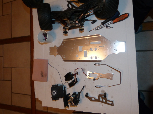

Pour ce qui m'amène aujourd hui, il y'a 4 ans je me suis fait un caprice. Mon père ayant un vieux buggy de marque inconnu qui doit bien avoir 30ans et peut être même plus, je me suis offert le mien .
Un Hpi trophy truggy motorisé par un 4,6 Cm3, après c'est 4 années je me suis mis a refaire le moteur suite a une casse de la roue libre.
et le moteur en cours de démontage
du classique en somme changement des roulements deux ou trois autres trucs

finalement je suis allé un peu plus loin qu'un simple démontage moteur.
pieces détachées moteur [Vous devez être inscrit et connecté pour voir cette image]
Pour les roulements je m'approvisionne chez BOCA BEARING ils sont bien et on des kit roulement pour chaque moteur
remontage des roulement de vilebrequin
pour sortir la chemise, je chauffe et je met en contrainte le piston sur la chemise avec une rondelle de bougie en cuivre et en tournant le vilebrequin la chemise sort.
pose de l'insert porte bougie
remontage culasse, embrayage, et lanceur
et remontage final du moteur sur le buggy
et voila normalement elle redémarre cette aprés midi.
